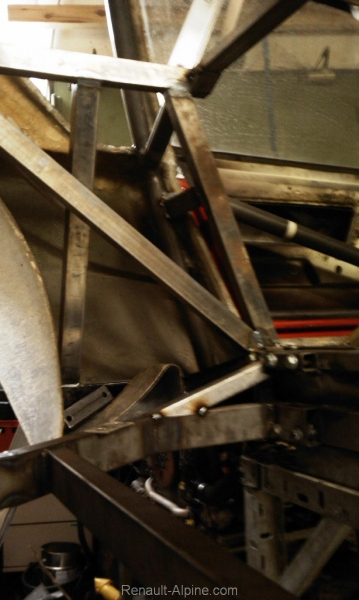

Hallole,
endlich kann auch ich mal wieder was neues berichten:
Der Hilfsrahmen in der Karosserie wurde den Gegebenheiten angepasst, der Fahrschemel ist nun bis auf die Aufnahmen des Motors und der Getriebelager fertig.
Der Motor hat das Getriebe zum Probesitzen mitgebracht, und es schaut vom Platz eigendlich ganz gut aus.
Als nächstes müssen nun diese Verbindungen angefertigt werden.
Grüßle Tom
