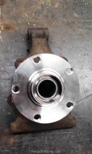

hab in letzter zeit viel kleinkram erledigt,aber diese woche sind ein paar schöne sachen fertig geworden,rudi hat mir die achskörper und lageradapter für die verbindung der audi radlager/radnaben mit der a310 aufnahme fertig gemacht.
hab dann mal die hinterachse montiert (loch ins knie freu)das rad ist da wo es sein soll und oh wunder es dreht sich.
Grüßle Tom
