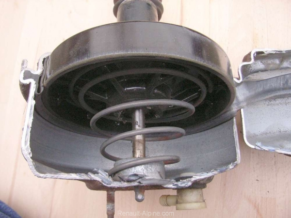

Aufgeflext. Links oben sieht man die Gummimembrane, die den Bakellit-Kolben abschließt.
Der Gummi ist ca 2mm dick und fühlt sich an, wie der eines vergleichbar alten Fahrradschlauchs.
Der Gummi war etwas verhärtet, aber ohne Risse und Löcher.
